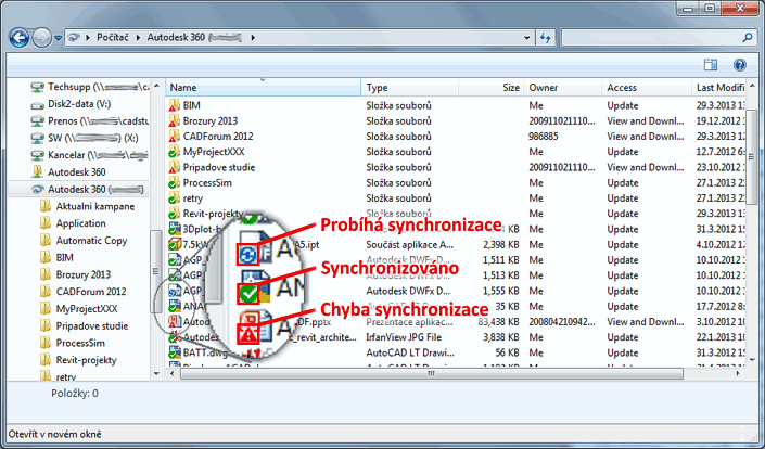

Ikonka Autodesk 360 na vaší ploše (nebo v menu Start) zobrazuje (po případném přihlášení do cloudu) obsah lokální složky, která je synchronizovaná s cloudem. Viz popis mechanismu synchronizace v tipu 9155. Dokumenty v této složce jsou označeny příznaky (ikonkami) indikujícími stav synchronizace daného dokumentu (souboru):
Zelené zaškrtnutí znamená úspěšně synchronizovaný dokument (lokální i cloud verze jsou shodné), červený trojúhelník s vykřičníkem znamená chybu synchronizace, modré recyklační šipky indikují právě probíhající synchronizaci (přenos z/do cloudu).

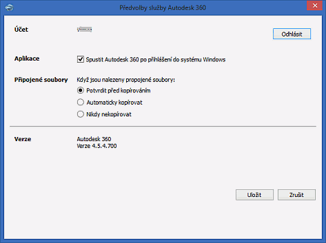

Pomocí ikonky Autodesk 360 v systémové liště (točí se při probíhající komunikaci) můžete pravým tlačítkem myši řídit další funkce A360 a nastavit režim synchronizace.
Volba Preference spustí dialog, ve kterém vidíte aktuálně využitou kapacitu vašeho cloud úložiště a můžete nastavit způsob synchronizace propojených souborů.
