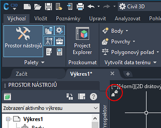

Ikonka dvou "domečků" vlevo nahoře pod ovládacími prvky výřezu, pohledu a vizuálního stylu v okně výkresu indikuje zapnutý režim úrovně podrobností - "level of detail" (zvětšeno):
Úroveň podrobností je režim, v němž jsou detaily zobrazení povrchu modelu terénu závislé na stupni přiblížení. Se vzdálenějším zoomem se snižuje počet zobrazených detailů, např. počet vrstevnic či jiné prvky povrchu, při bližším zoomu se detail zobrazení zvyšuje. Degradace však neovlivňuje hranice povrchů, uživatelsky definované vrstevnice ani vodoteče. Některé editační funkce povrchů lze provádět pouze v plném zobrazení.
Degradace zobrazení se týká jen obrazovky, nikoliv vykreslování, tisku, publikování či exportu. Slouží pro zvýšení rychlosti a interaktivity práce se složitějšími povrchy, zejména na pomalejších počítačích.
Režim úrovně podrobností zapnete příkazem LEVELOFDETAIL a vypnete příkazem LEVELOFDETAILOFF zadaným v příkazovém řádku.
