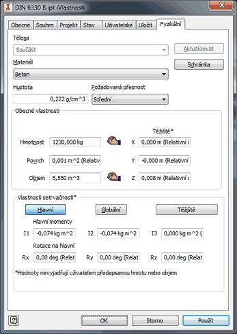

A - odpověď iVlastnosti dokumentu Inventoru (iProperties) umožňují ručně přepsat hodnoty Hmotnosti a Objemu. Z nich se generuje i hodnota Hustoty.
Tato přenastavení reálných hodnot mohou být v řadě případů užitečná (např. nakupované díly v sestavách, náhradní součásti), ale mohou být také zdrojem chyb pokud například přepsanou hodnotu zapomenete aktualizovat.
Následující jednoduché iLogic makro umožňuje zkontrolovat, zda jsou iVlastnosti "hmotnost" a "objem" v aktuálním dokumentu (IPT součásti) ručně přepsány (override):

Příklad:
Výstup z makra:
