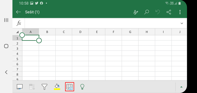

Spusťte si mobilní verzi aplikace MS Excel na vašem mobilu nebo tabletu (Android nebo iOS), přihlaste se v ní do vašeho Microsoft účtu, ve spodní liště klepněte na na tlačítko obrazovky (vlevo) a v rozbalené liště nástrojů zvolte ikonku Data z obrázku.

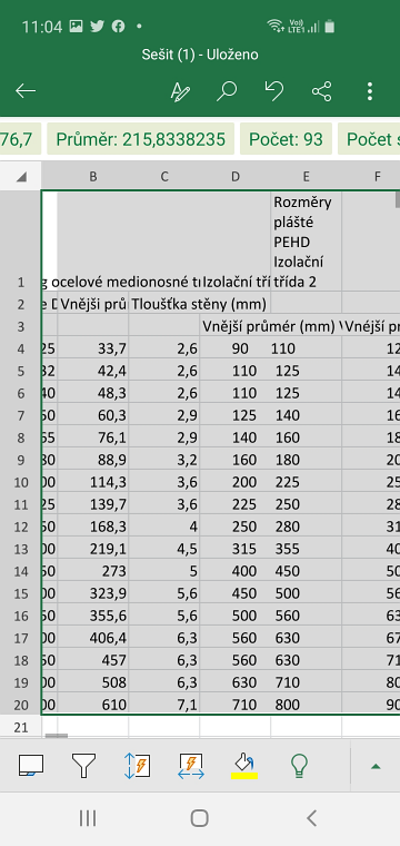

Vyfoťte tabulku a ořízněte její požadovanou část. Potvrďte rozpoznané buňky a data tabulky a XLS soubor uložte do sdíleného úložiště. Poté stačí Excel tabulku využít na vašem stolním počítači pro požadovaný účel.
