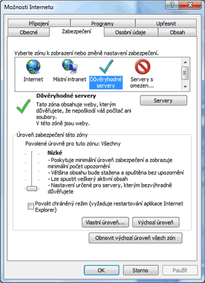

Instalace Revitu 2013 zamrzne na dialogu "Preparing Revit Content".
A - odpověď Při instalaci Revitu 2013 se zdá instalační proces a dialog „Preparing Revit Content“ bez odezvy.
Během instalace jsou vybrané knihovny obsahu stahovány ze stránek Autodesku. Proto je třeba mít během instalace aktivní internetové spojení a mít také (pokud používáte striktní bezpečností omezení Internet Exploreru) nastavenou doménu (stránku) Autodesk.com mezi důvěryhodnými servery.
To provedete následovně:
V dialogu Možnosti internetu (Nástroje->Možnosti Internetu) vyberte na kartě Zabezpečení volbu Důvěryhodné servery a klepněte na tlačítko Servery:
Zadejte *.autodesk.com do pole Přidat tento web k zóně:
Klepněte na Přidat a zavřete dialog. Spusťte instalaci znova.
V případě, že instalace opět zamrzne na dialogu „Preparing Revit Content“, ujistěte se, že máte vypnutý antivir a firewall.
