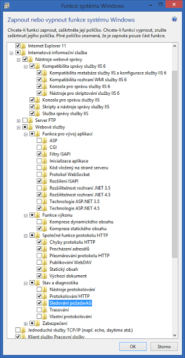

Instalace Vault Basic selže na Win8 při kontrole spuštění aspx souboru z localhost
A - odpověď Instalace aplikace Vault Basic 2016 nebo 2015 na počítači s operačním systémem Windows 8.1 nebo Windows 10 selže s chybou při úvodní kontrole spuštění ASPX souboru z URL adresy: http://localhost/TestASP/TestASPNet.aspx
Příčinou je chybějící nebo nesprávně nastavení systémová komponenta "Internetová informační služba" (IIS). Pomocí Ovládacích panelů Windows, Programy a funkce zvolte "Zapnout nebo vypnout funkce systému Windows" a položky IIS nastavte podle obrázku (nástroje webové správy, webové služby):
