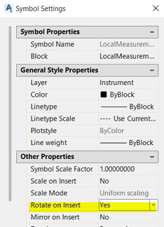

Instrumenty nelze po vložení do P&ID výkresu otočit.
A - odpověď Ačkoliv je v editaci instrumentu možné nastavit rotaci symbolu po jeho vložení do výkresu, symbol se po vložení neotočí a není ho možné otočit ani následně.
Tato vlastnost daná programově. Od verze 2016 (resp. 2015 SP2) je však možné toto chování ovlivnit pomocí nové systémové proměnné GENERALINSTRUMENTROTATE. Po nastavení této proměnné na hodnotu ON je možné symboly z uzlu General Instrument Symbols otáčet.
