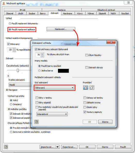

Inventor havaruje při otvírání náročnějších 3D modelů.
A - odpověď Pokud vám Inventor havaruje při otvírání některých větších modelů a tytéž soubory jde na jiném počítači otevřít bez problémů, je příčina ve vaší konfiguraci Inventoru.
Buď vaše stanice nemá dostatek systémových prostředků (RAM, místo na disku, certifikovaná grafická karta), nebo jde o hardwarový problém (chyba ve vyšších adresách RAM, překrývající se mapování RAM a VRAM), nebo je váš Inventor nastaven do jiného grafického režimu - viz Možnosti > Hardware.
Příčina rovněž může být v náročnějším vizuálním stylu nastaveném v daném modelu - vaše grafická karta pro jeho zobrazení potřebuje více prostředků než grafika na jiné stanici a tyto prostředky nejsou volné. Zkuste proto přenastavit vzhled otevíraných modelů pomocí nastavení aplikace - viz Možnosti > Zobrazit > Vzhled > Použít nastavení aplikace:
Nastavení - Vzhled
