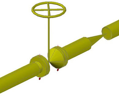

Izolace se nezobrazuje na armaturách.
A - odpověď Po přiřazení izolace trubce a následnému zobrazení izolace pomocí příkazu PLANTINSULATIONDISPLAY se izolace zobrazí jen u trubek a ne na armaturách:

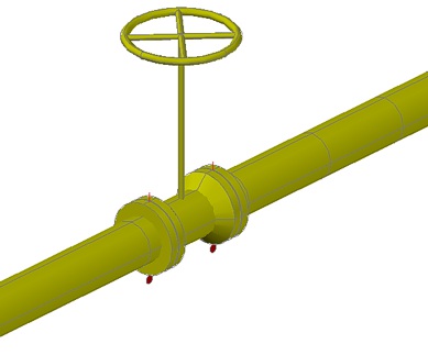

To je způsobeno tím, že proměná PLANTINSULATIONMODE je nastavena na výchozí hodnotu „simplifiedPartial“, která zobrazuje izolaci jen na potrubí. Nastavte tedy tuto proměnnou na hodnotu „simplifiedFull“, která umožní zobrazit izolaci i na přírubách a armaturách:
