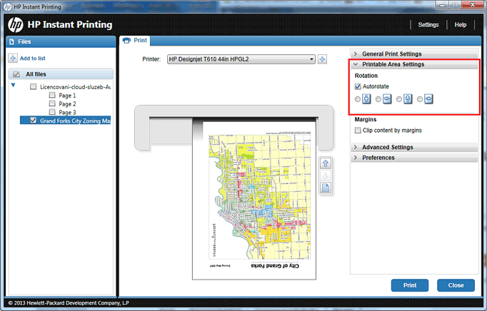

Jak automaticky natočit výtisk z Revitu nebo jiné aplikace?
A - odpověď Autodesk Revit a řada dalších aplikací nenabízí v tiskovém dialogu možnost ručního natočení kresby na zvolený formát papíru, pouze volbu tiskového driveru Nastojato/Naležato (Portrait/Landscape). Pokud chcete změnit orientaci výtisku (výkresu vůči papíru) tak, aby byl optimálně využit formát archu papíru, resp. role plotru, využijte automatického natočení.
Řada plotrů nabízí možnost automatického natočení výtisku podle šířky formátu vloženého tiskového média. Pokud tisknete prostřednictvím výstupního tiskového souboru (PLT, PDF, DWF, TIFF), můžete volbu automatického natočení zvolit v obslužné aplikaci plotru.
Například aplikace HP Instant Printing pro HP Designjet a další velkoformátové tiskárny (viz Download) umožňuje ověřit natočení tisku daných tiskových souborů, zda se výtisk vejde na papír, apod. Možnost automatického natočení (Autorotate) najdete v panelu "Printable Area Settings".
