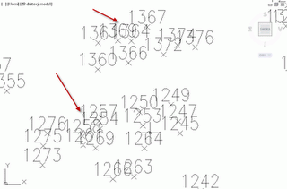

Jak automaticky vyřešit kolize popisek načtených bodů?
A - odpověď Po načtení souboru bodů do projektu mohou být popisky (čísla, popř. výšky) bodů v přehuštěných oblastech zobrazeny přes sebe a nejsou pak v mapovém podkladu dobře čitelné.
Původní stav
Pomocí GIS funkcí dostupných v AutoCADu Map 3D a Civil 3D ale můžete nechat popisy bodů automaticky rozstrkat tak, aby nekolidovaly a byly za všech okolností dobře čitelné.
Výsledek
Podrobně viz blog Jak vyzrát na popisky bodů.
