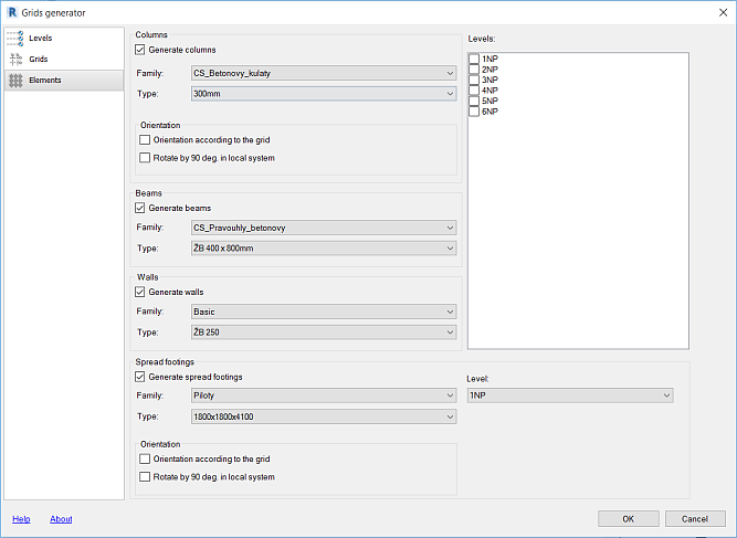

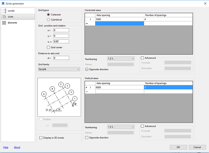

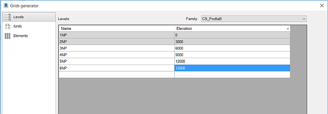

A - odpověď U každého projektu v Revitu je třeba nejprve vytvořit podlaží, případně osnovy. Ty lze vytvořit jednoduše ručně. Pokud je ale potřeba vytvořit více podlaží nebo osnov najednou, už to zabírá nějaký čas. Pro tyto případy je možné využít nástroj Grids Generator z Autodesk Revit Extension Tools.
Po spuštění aplikace je možné v dialogu Grids generator zadávat názvy a výšky podlaží, počty a rozteče osnov, jejich natočení a číslování. Na osnovy lze zároveň umístit konstrukční prvky jako sloupy, nosníky, stěny a základy.
Nástroje Autodesk Revit Extension Tools jsou pro uživatele s předplatným zdarma a stáhnete je ze svého účtu Autodesk Accounts.
