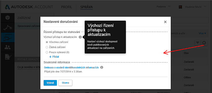

Správce subscription účtu na Autodesk Accounts může omezit instalaci aktualizací na jednotlivých jím spravovaných firemních strojích - viz Zařízení > Spravovaná zařízení > ikona ozubeného kola > Nastavení doručování:

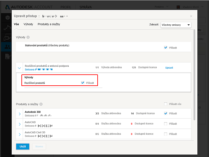

Jednotlivým uživatelům - viz Uživatelé > Spravovat uživatele > Upravit přístup pak může navíc zamezit instalaci rozšíření produktů Autodesku:
