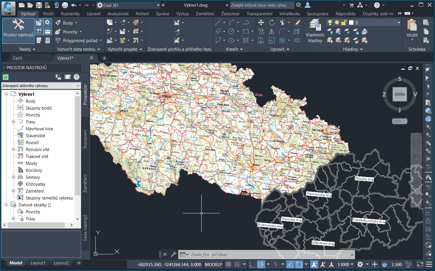

AutoCAD Map 3D a Autodesk Civil 3D podporují od verze 2021 kromě WMS (a dalších) i webové mapové služby WMTS (Web Map Tile Service). V případě WMTS zdrojů jsou jednotlivé mapové dlaždice již vygenerované a oproti stávajícímu WMS je tak proces načítání mapového podkladu rychlejší.
Spusťte příkaz MAPCONNECT a v hlavním dialogu pro načítání různých GIS zdrojů vyberete dole volbu WMTS a zadáte web adresu online zdroje map.
Základní mapy ČÚZK ve standardních měřítcích (až do 1:10000): http://ags.cuzk.cz/arcgis/rest/services/zmwm/MapServer/WMTS/ 1.0.0/WMTSCapabilities.xml
Katastrální mapy slovenského katastru nemovitostí (kataster nehnuteľností): https://kataster.skgeodesy.sk/eskn/rest/services/NR/kn_wmts_norm_wm/MapServer/WMTS
Moravskoslezský kraj - územní plány: https://gis.msk.cz/arcgis/rest/services/public/podklad_UP_HlavniVykres/MapServer/WMTS
Hlavní město Praha - budovy: https://mpp.praha.eu/arcgis/rest/services/DTMP/budovy/MapServer/WMTS
Geoportál GOV.cz INSPIRE - např. vojenské mapování: http://geoportal.gov.cz/arcgis/rest/services/CENIA/cenia_rt_III_vojenske_mapovani/ MapServer/WMTS
