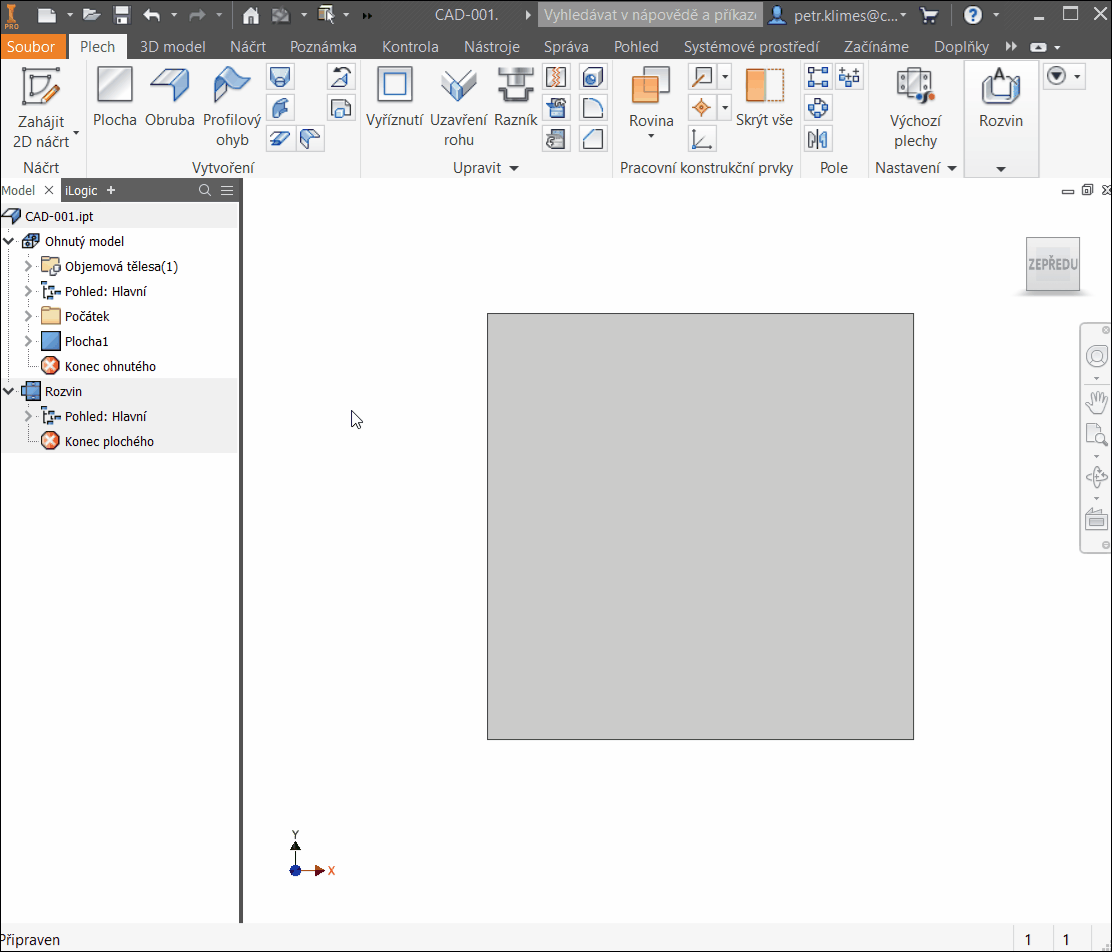

Jak do DXF rozvinu plechu umístit vypálitelné číslo součásti?
A - odpověď Jak lze na rozvin, ze kterého se následně tvoří DXF pro pálení laserem, umísit číslo součásti, pod kterým je daný díl evidován?
Jak automatizovat stávající postup, kdy je nutné vyexportovaný DXF soubor otevřít v AutoCADu a ručně dopsat číslo součásti. A kdy je zde navíc potřeba text zjednodušit tak, aby byl obrys tvořen jednou čarou a laser tak nemusel např. u „T“ opisovat konturu, ale zvládl to na dvě čárky.
V tomto a podobných případech pomůže utilita - iLogic pravidlo PartNumberEmboss. To zajistí umístění nového náčrtu na rovinu podle výběru a doplnění automatického textového pole s hodnotou (iVlastností) čísla součásti. Text je následně převeden na zjednodušené prosté čáry.
Tlačítko pro vyvolání iLogic pravidla ikonkou z ribbonu je vytvořeno dle příručky k X-Tools (T4I). Viz ukázka výsledného použití tohoto nástroje:
Hotový iLogic předpis (pravidlo) PartNumberEmboss si můžete stáhnout z Helpdesku - viz Download
