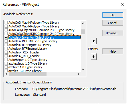

Následující makro spusťte z VBA prostředí v Excelu. Musíte si zde předem ve VBA prostředí doplnit referenci na knihovnu "Inventor Object Library" (viz Tools > References), aby bylo možné využívat objekt Inventor.ApprenticeServer pro zápis dat do iProperties vlastností v jednotlivých souborech Inventoru.

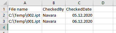

Příklad obsahu XLS tabulky:

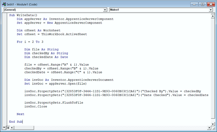

Kód VBA makra pro obsluhu:
Sub WriteData()
Dim appServer As Inventor.ApprenticeServerComponent
Set appServer = New ApprenticeServerComponent
Dim oSheet As Worksheet
Set oSheet = ThisWorkbook.ActiveSheet
For i = 2 To 3 ' data jsou v řádcích 2 a 3 - NEZAPOMEŇTE AKTUALIZOVAT!
Dim file As String
Dim checkedBy As String
Dim checkedDate As Date
file = oSheet.Range("A" & i).Value ' sloupce A+B+C
checkedBy = oSheet.Range("B" & i).Value
checkedDate = oSheet.Range("C" & i).Value
Dim invDoc As Inventor.ApprenticeServerDocument
Set invDoc = appServer.Open(file)
invDoc.PropertySets("{32853F0F-3444-11D1-9E93-0060B03C1CA6}")("Checked By").Value = checkedBy
invDoc.PropertySets("{32853F0F-3444-11D1-9E93-0060B03C1CA6}")("Date Checked").Value = checkedDate
invDoc.PropertySets.FlushToFile
invDoc.Close
Next
End Sub
