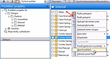

Jak do přehledu dokumentů ve Vault klientu přidat Popis dokumentu?
A - odpověď Pohled přehledu dokumentů (mřížku) lze uživatelsky přizpůsobit. Klikněte pravým tlačítkem na nadpis některého sloupce a z místní nabídky zvolte "Upravit pohled":
V dialogu "Upravit pole" přidejte požadované pole (např. Popis) ze seznamu vlevo do pravého sloupce a nastavte požadované pořadí sloupců. Pořadí můžete změnit i následně, přetažením sloupců v mřížce myší (za nadpis). Ze stejné kontextové nabídky můžete měnit i řazení sloupců a jejich zarovnání.
Podobně může upravit přehled zobrazovaných polí v dalších panelech, například v dolním panelu podrobností dokumentu.
