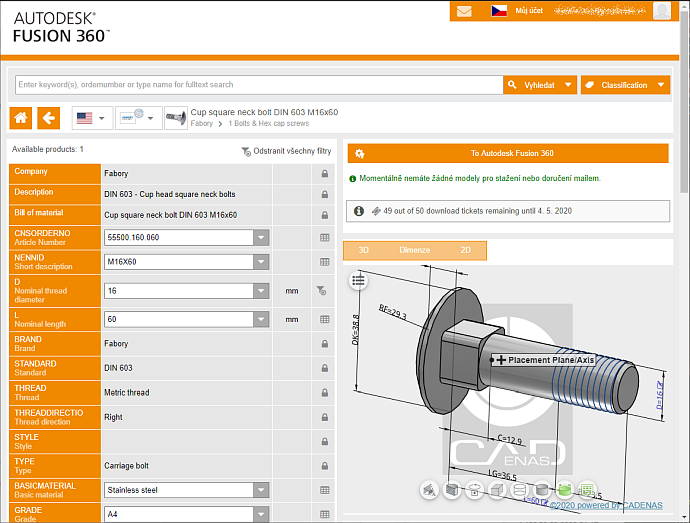

Jak do sestavy Fusion360 vložit normálie - šrouby, úchyty, ložiska, nýty...?
A - odpověď Menu 3D MODEL > VLOŽIT ve Fusion 360 nabízí dvě "Obsahová centra", knihovny prvků - americký McMaster-Carr a evropský Parts4CAD, popř. TraceParts (metrický) - "Insert a manufacturers part".
Obě online služby vyžadují prvotní registraci. Po ní můžete vybírat a vkládat parametricky vytvářený 3D obsah normálií i komponent, konkrétních výrobků předních firem. Parts4CAD nabízí miliony dílů (3D modelů) vyráběných 400 světovými výrobci.
Po volbě výrobce (pro normálie např. Fabory) navolíte požadovaný rozměr, parametry a pak výsledný 3D model vložíte do Fusion 360 tlačítkem "To Autodesk Fusion 360". Zdarma lze vkládat až 50 modelů denně.
Obsahové centrum pro Fusion 360 - DIN 603 - šroub/screw
