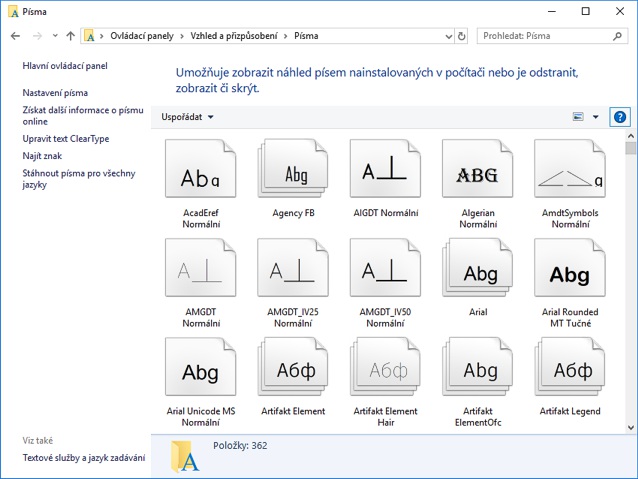

Jak doinstalovat nový font do Revitu?
A - odpověď Chtěl bych si do Revitu přidat ozdobné psací písmo - jak na to?
Revit standardně používá písma (fonty), které máte nainstalované ve vašich Windows (podobně jako jiné aplikace). Podporuje veškeré TrueType fonty (.ttf) s ANSI kódováním, plus OpenType fonty (.otf) s TrueType obrysy.
Chcete-li do Windows doplnit nové písmo z font souboru .ttf, klikněte na soubor v Průzkumníku pravým tlačítkem myši a zvolte "Nainstalovat". Nebo soubor TTF přetáhněte myší do okna Písma (Fonts) v Ovládacích panelech Windows:
Poté se písmo objeví i v nabídce Revitu.
