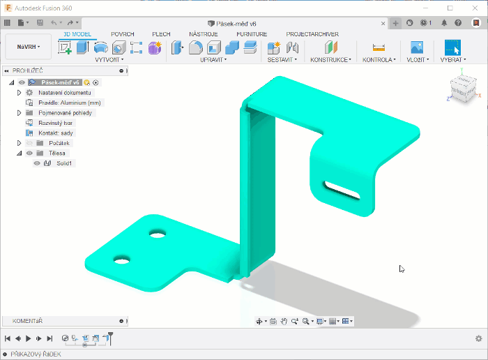

Jak exportovat DXF i z bezplatné osobní verze Fusion 360?
A - odpověď Osobní (personal, hobby) verze Autodesk Fusion 360 má omezený import a export některých CAD formátů. Oblíbený Autodesk formát - DXF (textovou verzi formátu DWG) - ale můžete exportovat i pomocí funkce náčrtů.
Stačí vybrat náčrt a provést export jeho tvaru do zvoleného souboru DXF (např. pro další zpracování v jiných aplikacích). Podobně můžete exportovat např. rozvinutý tvar obrysu plechu pro vypalovačku, ohýbačku, vrtací stroj apod.
