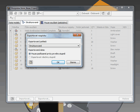

Jak exportovat rozpisku s celou strukturou sestavy?
A - odpověď Při pokusu o export rozpisky (Správa > Správa > Rozpiska) mi Inventor nenabízí možnost zpracování celé struktury, všech stupňů rozpisky - volba je zašedlá.

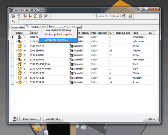

Je potřeba povolit správný pohled strukturované rozpisky. Implicitní stav zobrazení strukturované rozpisky (z důvodu výkonu je zjednodušený na první úroveň):
V kontextové nabídce karty Strukturované nebo v horní nástrojové liště zvolte "Vlastnosti pohledu":

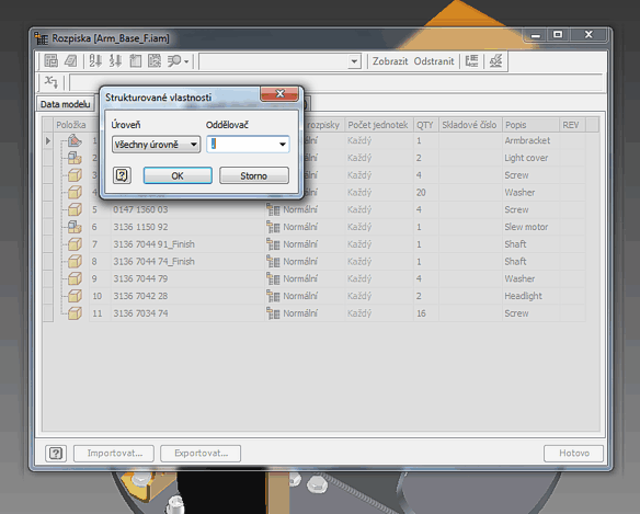

A v dialogu "Strukturované vlastnosti" přepněte Úroveň na "Všechny úrovně". Zvolte oddělovač úrovní rozpisky.

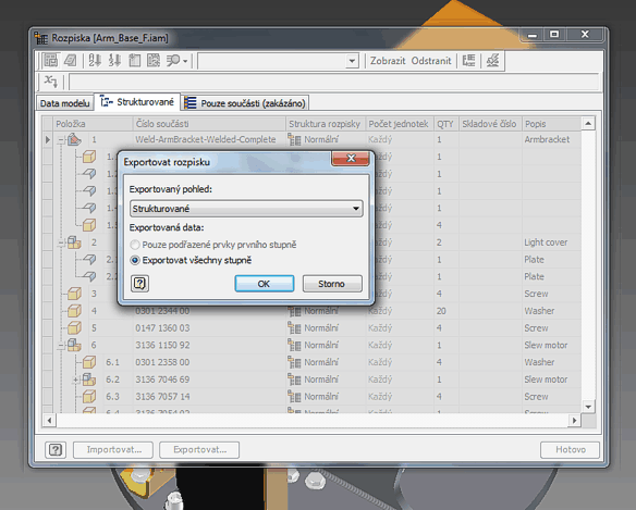

Poté již funkce "Exportovat rozpisku" nabídne možnost "Exportovat všechny stupně" (nejen "Podřazené prvky prvního stupně"):
Podobně můžete ovlivnit kusovník z výkresů.
