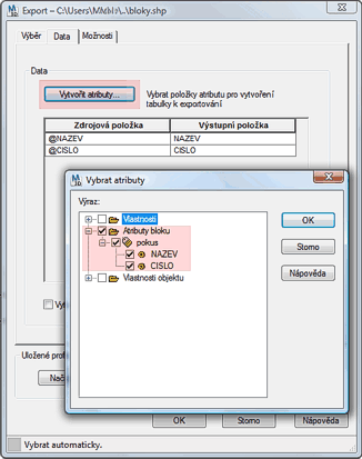

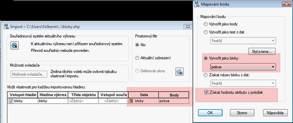

2. Druhá metoda:
Druhá cesta vede je přes import a export SHP. Nejprve je nutné vytvořit (nebo použít stávající) blok s atributy. Atributy nebudou mít definovánu výchozí hodnotu. Vyexportujete bloky jednoho typu do bodového SHP (MAPEXPORT) s volbou pro vytvoření OD a vyberete položky atributů. Po exportu bloky vymažte a přes import (MAPIMPORT) načtěte SHP zpět s volbou "Vytvořit objektová data" (viz "..." ve sloupci Data) a nastavením mapování (poslední sloupec) podle následujících obrázků:
Map OD - export SHP
Map OD - import
