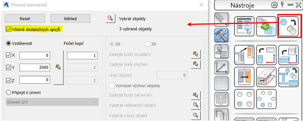

Při použití nástroje Advance Steel„Rozšířené kopírování“ z palety nástrojů Advance Steel lze využít dvě metody kopírování:
1) Kopírovat objekty včetně svaru pomocí volby „Včetně dodatečných spojů“. Advance Steel zkopíruje vybrané objekty včetně všech spojů a zachová připojení objektů.
2) Kopírovat svar bez připojených objektů. Není tedy zatržena volba „Včetně dodatečných spojů“. Pokud se na místě, kam se svar kopíruje, nachází stejná sestava objektů, svar je automaticky spojí. Pokud objekty nenajde, vyzve k jejich vybrání.
