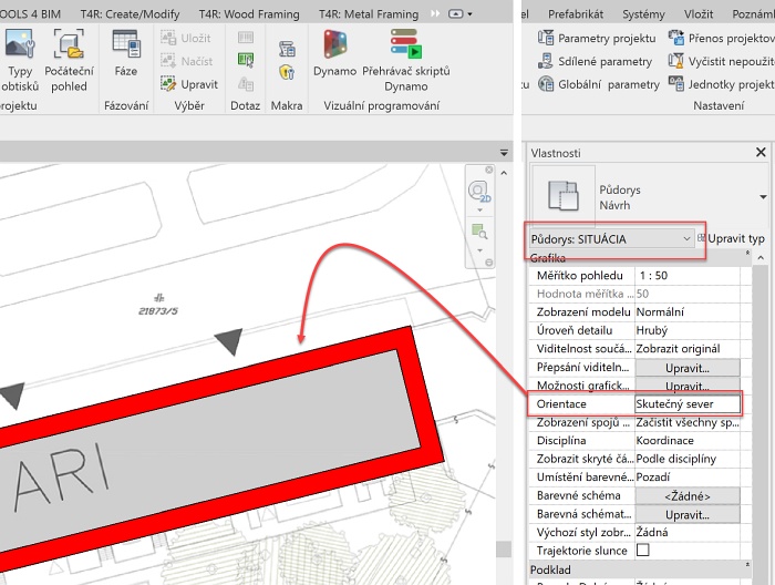

Jak mohu otočit objekt budovy tak, aby byl v půdorysu zarovnán horizontálně (rovně) a v situaci byl zarovnán na sever?
A - odpověď Uvedená problematika se řeší přepínáním orientace z projektového severu na skutečný sever ve vlastnostech konkrétního pohledu.
Projektový sever je v podstatě stav, kdy je stavební objekt vodorovně (horizontálně) vůči danému pohledu. Skutečný sever - zde je reálně natočen podle polohy (situace) vůči severce.
Objekt vždy modelujte horizontálně / vertikálně podle daného půdorysu (neotáčejte jej). Chcete-li projekt otočit podle skutečného severu (jinými slovy, zarovnat jej podle situace), přepněte ve vlastnostech daného pohledu orientaci na Skutečný sever a poté použijte příkaz Správa -> Poloha -> Otočit objekt podle skutečného severu a pohled natočte do požadované polohy.
Pokud jste již měli model natočený jak na projektovém severu, tak na skutečném severu, je třeba to udělat obráceně, v půdorysném zobrazení přepnout na projektový sever: Správa -> Pozice -> Otočit projekt podle projektového severu -> Zarovnat vybraný segment nebo rovinu -> a kliknout na hranu, která má být ve vodorovné rovině (např. horní nebo spodní stěna objektu).
