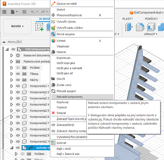

Jak nahradit komponentu v sestavě Fusion 360 jinou součástí?
A - odpověď V návrhu modelu sestavy Fusion 360 můžete vyměnit vybranou součást (komponentu) a nahradit ji jiným návrhem.
U externích komponent můžete ve stromu sestavy kliknout pravým tlačítkem na zvolenou komponentu a v místní nabídce vybrat "Nahradit komponentu" (Replace component). Poté vyberte nový model, kterým bude daná komponenta nahrazena.
V dialogovém okně přejděte na jiný externí návrh a vyberte jej. Pokud chcete nahradit všechny identické instance vybrané komponenty v sestavě, zaškrtněte v onom následném dialogu políčko "Nahradit všechny instance".
