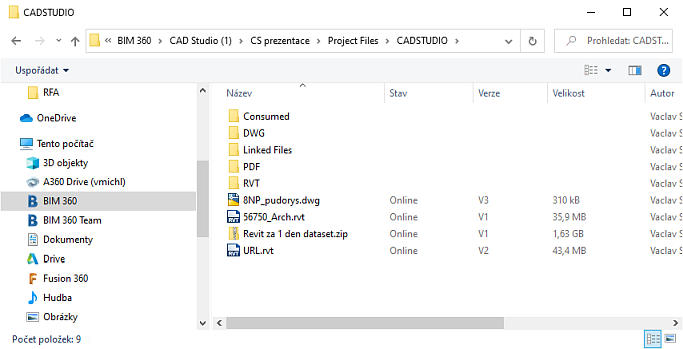

Přímo ve web rozhraní lze soubory nahrávat (uploadovat) po jednom. Pokud chcete nahrát celou strukturu souborů, složek a podsložek, můžete využít virtuální disk spravovaný systémovou komponentou Autodesk Desktop Connector.
V Průzkumníku souborů otevřete pod položkou "Tento počítač" položku "BIM 360", zvolte váš hub a projekt, v něm složku "Project Files" a do její struktury složek přetáhněte zvolené složky z vašeho stolního počítače nebo lokální síťové složky. Použijte drag-and-drop myší nebo standardní Copy/Paste (Ctrl+C/Ctrl+V).
