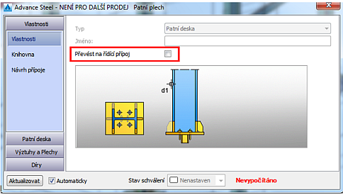

Jak najít řídící spoj ve skupině přípojů?
A - odpověď Pokud máte v modelu v Advance Steel vytvořenou skupinu přípojů a chcete změnit vlastnosti přípoje pro celou skupinu, lze tyto změny zadávat jen v řídícím přípoji. Najít řídící přípoj může být v rozsáhlém modelu složité. Hledat ho však není třeba. Advance Steel umožňuje převést jakýkoliv závislý přípoj na řídící a v něm poté provést požadované změny.
Zobrazte vlastnosti jakéhokoliv závislého přípoje a ve skupině Vlastnosti zatrhněte volbu „Převést na řídící přípoj“. Přípoj se pak stane řídícím a můžete měnit jeho vlastnosti. Původní řídící přípoj se stane závislým.
