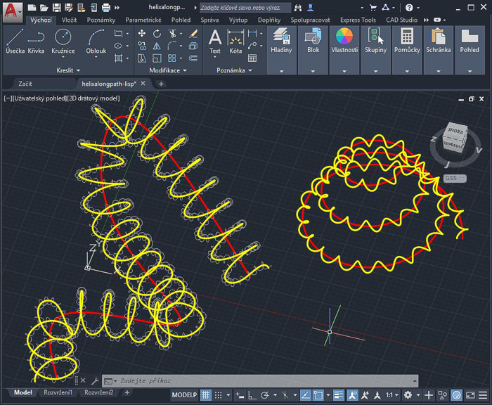

Jak nakreslit 3D šroubovici podél 3D trajektorie?
A - odpověď Pomocí LISP utility HelixAlongPath (viz Download, autor Gian Paolo Cattaneo) můžete v AutoCADu zkonstruovat libovolnou obecnou šroubovici (spirálu) ohnutou podél libovolné křivky.
Po načtení LSP souboru např. příkazem APLČTI zadejte příkaz HELIX2, zvolte řídicí trajektorii šroubovice, její průměr a stoupání závitu. Šroubovice bude vytvořena jako entita typu 3D Spline. Můžete tak vytvářet např. šroubovice podél šroubovice podél šroubovice.
