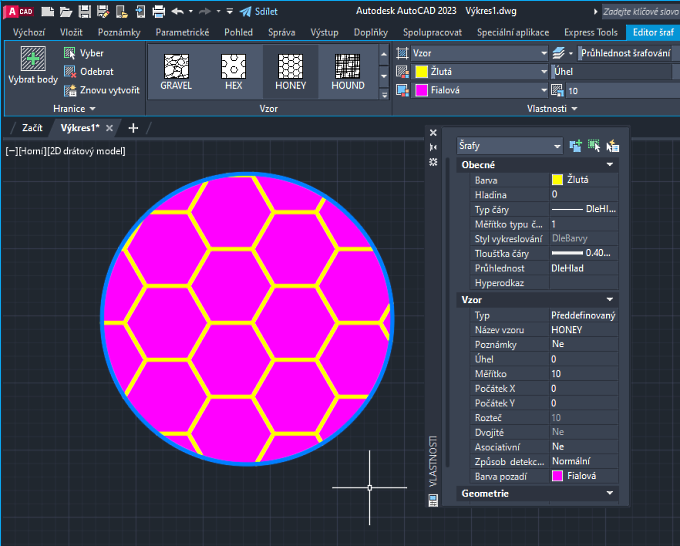

Jak nastavit barvu pozadí šraf?
A - odpověď Při vyplnění hranice objektů šrafovacím vzorem můžete editací šrafy (v kontextovém ribbonu nebo v paletě Vlastnosti) nastavit barvu pozadí. Ta je nezávislá na barvě linií šrafy, takže můžete zvolit požadovanou barevnou kombinaci.
Dalšími možnostmi nastavení barvy pozadí šraf je nástroj SUPERHATCH nebo MPOLYGON (v Mapu/Civilu) nebo kombinace gradientu a šrafy nebo masky a šrafy.
