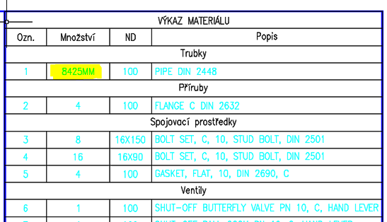

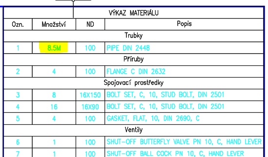

A - odpověď Při generování izometrie v Plant 3D je ve výchozím nastavení zobrazována délka potrubí ve výkazu materiálu v metrech:
V případě, že chcete délku vykazovat v milimetrech otevřete pro editaci soubor isoconfig.xml příslušného stylu izometrie a upravte řádek:
< Style Name="MetricPipeLengthAlt" UnitFormat="Decimal" Precision="Precision2" Prefix="" Suffix="M" Scale="0.001" Decimal="." />
následovně (červeně jsou zvýrazněny změny):
< Style Name="MetricPipeLengthAlt" UnitFormat="Decimal" Precision="Precision1" Prefix="" Suffix="mm" Scale="1" Decimal="." />
Výsledná tabulka výkazu pak bude vypadat takto:
