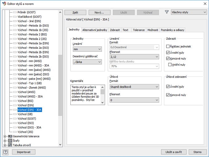

Jak nastavit přesnost (počet desetinných míst) 3D poznámek Inventoru?
A - odpověď Formát a další parametry zobrazení 3D poznámek (anotací) v 3D modelech Inventoru lze nastavit ve stylech - ovšem v prostředí výkresu.
Spusťte Editor stylů v prostředí výkresu, zvolte filtr "Všechny styly" a pro vámi používaný kótovací styl s příponou "3DA" - např. "Výchozí (DIN) - 3DA" - nastavte parametry přesnosti (počtu desetinných míst) pro 3D poznámky, popř. nastavení uložte do vaší výchozí šablony:
3D anotace, 3D poznámky
