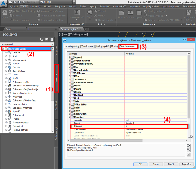

Jak nastavit přesnost (počet desetinných míst) pro výpis „Návrhové linie koridoru“?
A - odpověď Postup pro nastavení přesnosti výpisů (reportů) v AutoCAD Civil 3D se liší dle typu daného výpisu – LandXML vs .NET. Podrobný postup je možné nalézt na blogu Civil3D.cz. Na výpis, který je možné nalézt v „Zprávy a výpisy > Koridor > Návrhové linie koridoru“ však tato nastavení nemají na první pohled žádný vliv. Pravděpodobně z důvodu chyby je totiž přesnost všech sloupců v tomto výpisu nastavována přesností hodnoty Staničení v nastavení výkresu.
Postup nastavení je patrný z následujícího obrázku.
