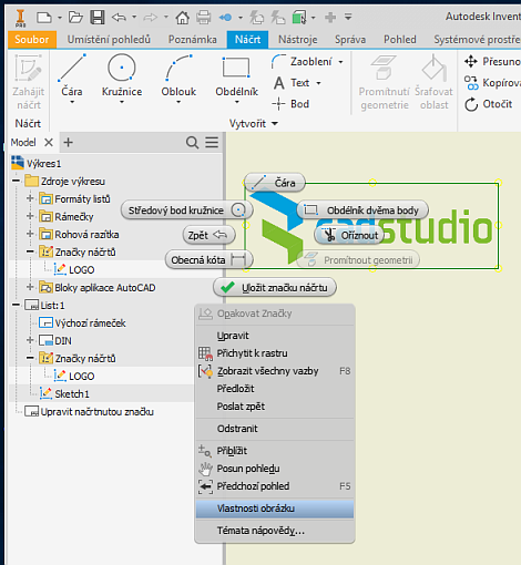

Jak nastavit průhlednost bitmapy ve výkresu Inventoru.
A - odpověď Pokud používáte rastrové obrázky v rohovém razítku nebo v jiných částech DWG/IDW výkresů Inventoru (např. pro logo firmy, faksimile podpisu, fotografii, apod.), může být potřeba ovlivnit průhlednost obrázku.
Průhlednost bitmapy ve značce náčrtu nastavíte v editoru značky - ve stromu u definice značky zvolíte Upravit, kliknete pravým tlačítkem na rastrový obrázek a zvolíte funkci Vlastnosti obrázku.

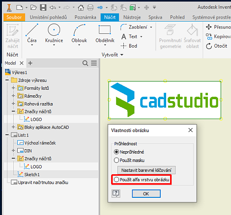

V dialogu "Vlastnosti obrázku" pak zvolíte mezi volbami "Neprůhledné", "Použít masku" (výběr "průhledné barvy", chroma key) nebo "Použít alfa vrstvu obrázku" (běžná vlastnost průhlednosti GIF nebo PNG obrázků).
Priehľadný podpis, priehľadnosť, klíč
Poté dokončíte náčrt symbolu.
