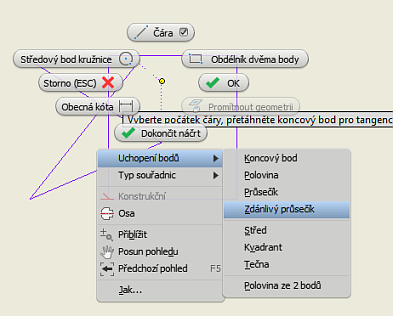

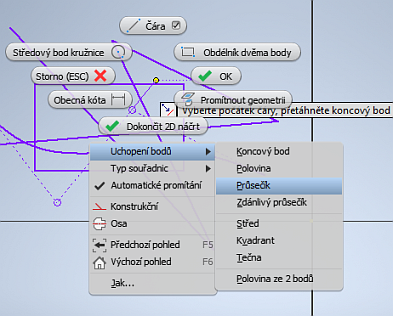

Jak nastavit uchopení bodů (osnap) v Inventoru?
A - odpověď Pokud v Inventoru hledáte režimy uchopení geometrie bodů (object snap, osnap) jako jsou v AuutoCADu - a možnost nastavovat je a vypínat (jako F3 v AutoCADu) - můžete najít podobnou funkčnost v kontextové nabídce Inventoru.
Pokud potřebujete uchopení dočasně vypnout, přidržte při ukazování bodu klávesu Ctrl. Jinak je uchopení aplikováno automaticky. Možnosti podrobnějšího určení typu uchopení najdete v kontextové nabídce, tady na pravém kliknutí myši při kreslení geometrie - Uchopení bodů (volby Koncový bod, Průsečík, Střed, Polovina, Tečna, Kvadrant apod.
Volby jsou k dispozici jak v prostředí náčrtu v modelování, tak v prostředí náčrtu výkresů.
