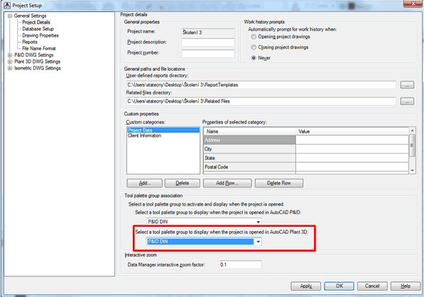

Při otevření projektu v AutoCADu Plant 3D lze nastavit, jakou paletu nástrojů si přejete zobrazit. Pokud např. kreslíte schémata v P&ID, můžete si nastavit zobrazení palety pro tvorbu schémat.
Nastavení se provede v nastavení projektu (karta Home->panel Project->Project Setup) ve skupině General Settings->Project Detail, kde v roletové nabídce „Select a tool palette group to display when the project is opened in AutoCAD Plant 3D“ vyberete paletu, kterou chcete zobrazit. Pro uživatele AutoCADu PID je k dispozici jen volba „Select a tool palette group to display when the project is opened in AutoCAD P&ID“.
