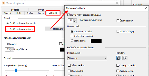

Jak nastavit vzhled modelu v Inventoru (nastálo)?
A - odpověď Nastavení vzhledu zobrazení 3D modelu (textury, viditelné hrany, stínování...) lze řídit buď individuálně v rámci dokumentu - modelu, nebo globálně pro všechny modely - pro celou aplikaci.
Defaultní nastavení můžete změnit v dialogu "Možnosti aplikace" (aplikační menu "I"), na kartě Zobrazit, v poli Vzhled. Zde si přepněte volbu "Použít nastavení dokumentu" nebo "Použít nastavení aplikace" a při nastavení aplikace si tlačítkem "Nastavení" určete požadovaný vzhled modelů (i pro nové a importované modely) - např. stínované s hranami.
