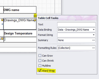

Jak nastavit zalomování textu v tabulce Report Creatoru?
A - odpověď Pokud máte příliš dlouhý text v tabulce Report Creatoru, je možné nastavit jeho automatické zalamování (odřádkování) podle velikosti pole.
Klikněte na pole, kde chcete text zalamovat a šipkou vpravo nahoře nad polem rozbalte možnosti pole. Zatrhněte volbu „Word Wrap“. Nezapomeňte také zvětšit výšku řádku.
