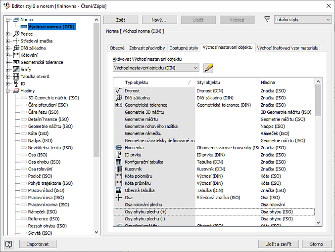

Pro vypnutí zobrazení os (nahoru/dolů) nejprve ověřte do jakých hladin se osy generují ve vámi používané normě. Spusťte "Editor stylů" a na kartě "Výchozí nastavení objektu" ověřte nastavení hladiny u položky "Osa ohybu plechu (+)" a "Osa ohybu plechu (-)". Najdete zde např. "Osa ohybu (ISO)":

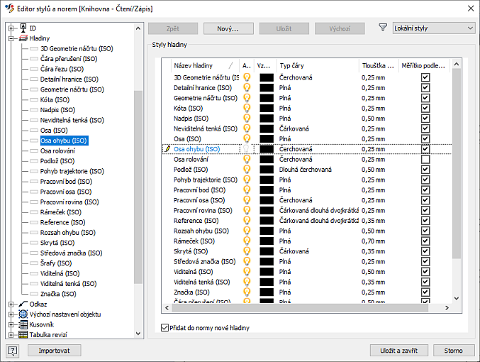

Tuto hladinu pak pomocí stromu Hladiny (v témže dialogu) vypněte nebo jí nastavte jinou barvu či styl čáry:
vypnutí os ohybu ve výkrese
Nezapomeňte poté uložit změnu do knihovny stylů pomocí ikony "Uložit" (karta "Správa", panel "Styly a normy").
