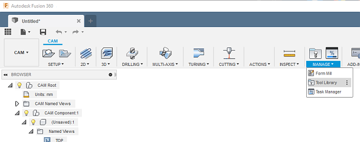

Import CAM nástrojů provedete pomocí správce "CAM Tool Library", viz ribbon CAM > Manage > Tools Library:

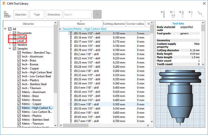

Pokud se v dialogu správce nezobrazuje po levé straně seznam knihoven, klikněte na čtverečkovanou ikonu "Show library tree" vlevo nahoře:
Vyberte ve stromu uzel "Cloud" nebo "Local" a pomocí místní nabídky (Import Tool Library) nebo stiskem Ctrl+I načtěte váš soubor definice nástrojů do odpovídající lokální nebo cloudové knihovny. Cloudové knihovny v úložišti jsou rovněž přístupné přes Datový panel ve složce Assets > CAMTools.
Pokud se ve stromu nezobrazuje uzel "Local", vytvořte ručně složku: c:\Users\JMÉNOUŽIVATELE\AppData\Roaming\Autodesk\CAM360\Libraries\Local
Pokud se ve stromu nezobrazuje uzel "Cloud", povolte cloud knihovny nástrojů volbou "Enable Cloud Libraries" v preferencích aplikace (Preferences > General > CAM).
