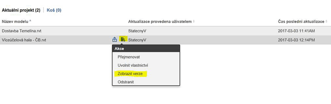

  2. Z karty Spolupracovat > panel Správa modelů vyberte příkaz Spravovat cloudové modely
  3. Přejděte do projektu, kde je model uložený

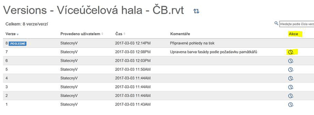

  4. U modelu, který chcete obnovit, klikněte na ikonu Akce a z kontextové nabídky vyberte Zobrazit verze
  5. V seznamu verzí klikněte ve sloupci Akce na ikonu Restore pro obnovení dané verze souboru.

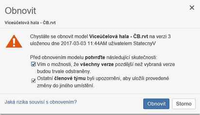

  6. Potvrďte následující volby a dojde k obnovení souboru.
