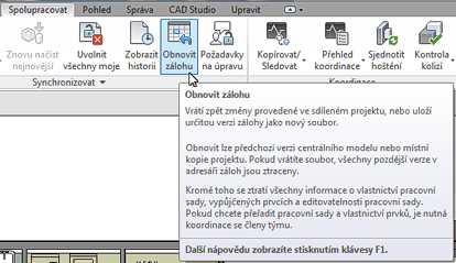

Jak obnovit záložní soubory projektu Revitu?
A - odpověď Revit standardně vytváří (při ukládání) záložní soubory s příponami .001, .002, atd. (až do nastaveného maxima). Tyto backup soubory zálohování můžete v případě potřeby obnovit přejmenováním zpět na .rvt.
Pokud využíváte pracovní sady, nejsou vytvářeny tyto záložní soubory, ale předchozí stav můžete obnovit pomocí funkce "Obnovit zálohu" (i bez aktuálního .RVT souboru). Tuto funkci najdete v ribbonu Spolupracovat > Synchronizovat. Obnovit lze předchozí verzi centrálního modelu nebo lokální kopie projektu.
