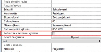

Q - otázka
Jak odebrat výkres ze seznamu výkresů?
A - odpověď Pokud máte výkres a nechcete ho zobrazit v seznamu výkresů (typicky právě seznam výkresů nebo titulní strana), stačí ve vlastnostech výkresu zrušit parametr "Zobrazí se v seznamu výkresů":
Seznam výkresů
