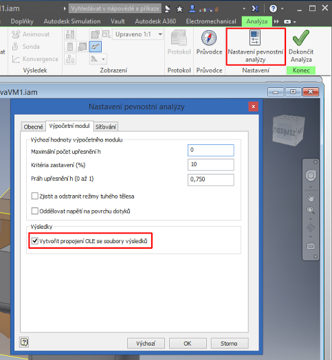

A - odpověď Jak mohu z dokumentu součásti (IPT) nebo sestavy (IAM) odstranit výsledky simulace (pevnostní analýzy)? Inventor chce pořád při otevírání modelu načítat i výsledky, které jsem mezitím vymazal.
Jednou z možností je odstranění spojení na simulační dokumenty pomocí funkce Nástroje > Možnosti > Propojení v modelovacím prostředí. Soubor po odstranění propojení uložte.
Další variantou je v dialogu v systémovém prostředí "Pevnostní analýza" - ribbon Analýza > Nastavení > Nastavení pevnostní analýzy, na kartě "Výpočetní modul" vypnout volbu "Vytvořit propojení OLE s soubory výsledků". Model opět uložte.
Další variantou je odstranit stopy simulace v příkazu Pack-and-Go.
