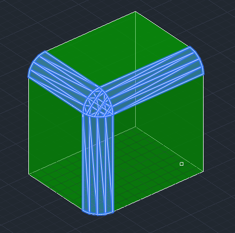

Jak odstranit zaoblení nebo sražení 3D tělesa?
A - odpověď Pokud zaoblíte nebo srazíte hrany 3D tělesa (Solid) v AutoCADu a následně se rozhodnete tento krok modelování odstranit, bude záležet na tom, zda má těleso zapnutou historii modelování - tedy zda byly jeho minulé 3D editace prováděny s hodnotou SOLIDHIST=1 (viz též paleta Vlastnosti tělesa, Ctrl+1).

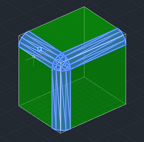

Pokud je zapnutá historie modelování a její zobrazení (SHOWHIST), můžete si zapnout výběr historie (Shift+F5, resp. SUBOBJSELECTIONMODE=4) a při výběru tělesa vidíte i jeho původní tvar bez zaoblení.
Výběrem se stisknutým Ctrl nyní můžete "trefit" výběr samotného subobjektu zaoblení a to pak pouhým stiskem klávesy Delete vymazat. Vrátíte se tak zpět k původnímu nezaoblenému tělesu.

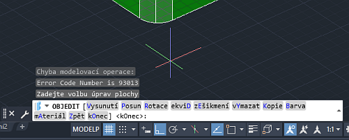

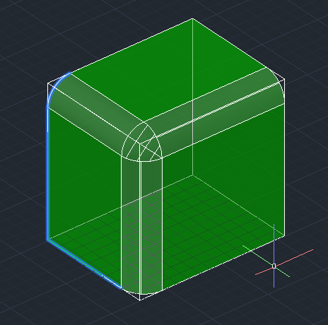

Jiná situace nastává, pokud historie tělesa zaznamenaná není. Pak můžete pro odstranění zaoblení použít příkaz OBJEDIT (_SOLIDEDIT). Použijte jeho volbu Plocha a vYmazat (Face, Delete) a vyberte zaoblení hran.
Je důležité vybrat všechna související zaoblení najednou, jinak je zobrazena chyba modelovací operace, např. 93013.
