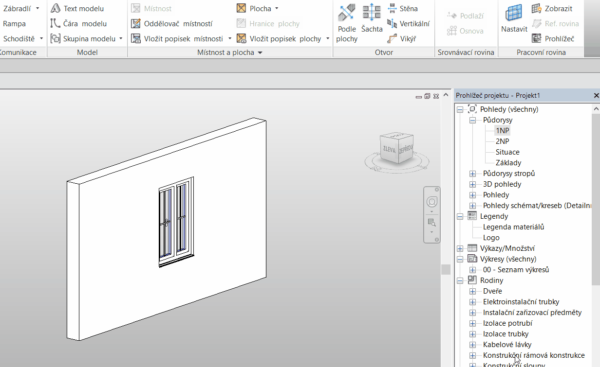

Jak okótovat 3D pohled v Revitu?
A - odpověď Aby bylo možné okótovat 3D pohled, musí být splněny dvě následující podmínky.

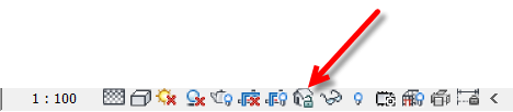

  1. Pohled musí být uzamčen proti otáčení. (Tlačítko na liště ovládání pohledu)
  2. Musí být zvolena pracovní rovina, ve které bude kóta vytvořena. Před kótováním tedy vyberte pracovní rovinu, nejlépe výběrem plochy na kótovaném objektu. Klikněte pro větší:
