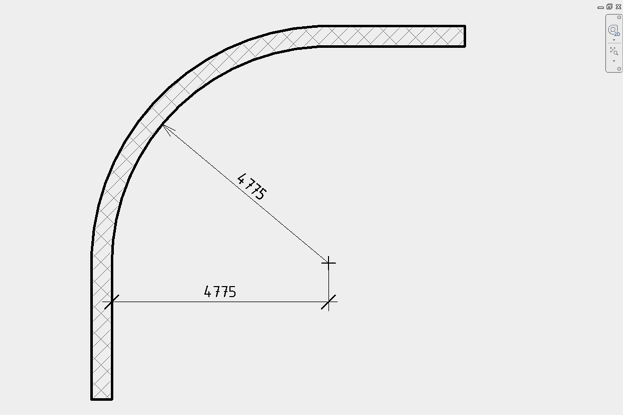

Jak okótovat rádius obloukové stěny?
A - odpověď Při okótování libovolného oblouku radiální kótou, docílíme kóty, která nám definuje délku rádiusu oblouku, ale pro zanesení dané vzdálenosti na stavbě je nutné okótovat počátek daného rádiusu. Radiální kóta vytvoří jakýsi terčík, který definuje počátek rádiusu, ale ne střed oblouku stěny. Při snaze okótovat daný terčík radiální kóty kótou zarovnanou bude uživatel neúspěšný. Zarovnaná kóta není schopna daný terčík detekovat.
Jak tedy okótovat daný rádius, aby bylo možno ho na stavbě pohodlně vynést?

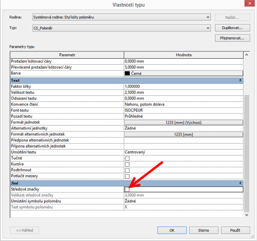

Řešení je následující. Označte si danou radiální kótu a nejeďte na paletku vlastnosti a konkrétně do úpravy typů dané kóty. Zde si u parametru Středové značky odklikněte danou možnost.

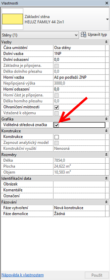

Nyní si označte danou obloukovou stěnu a na paletce vlastnosti u parametrů instance si vyhledejte parametr Viditelná středová značka, možnost by měla být standardně neoznačená, nyní si ji označte.

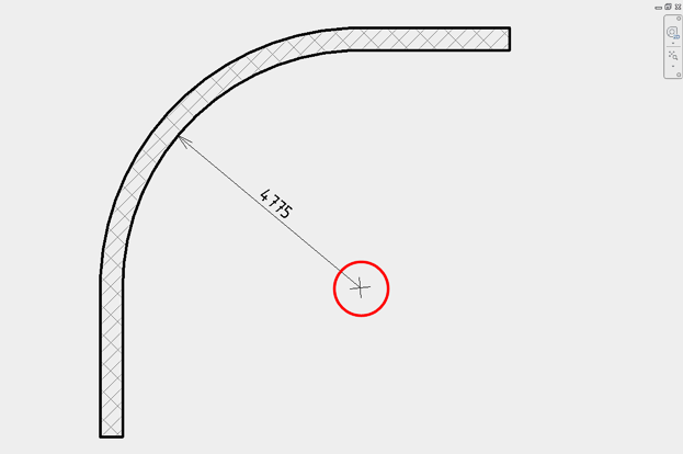

Středová značka oblouku má oproti terčíku radiální kóty schopnost nechat se detekovat zarovnanou kótou.
