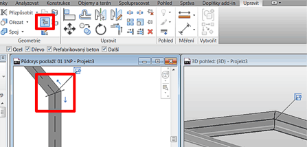

Jak oříznout konstrukční trám?
A - odpověď Vzájemné spojení nebo zakončení nosníků lze v Revitu řešit několika způsoby:
  • vzájemné spojení nosníků nebo sloupů lze upravit pomocí příkazu Spoje nosník/sloup (karta Upravit > Geometrie > Spoje nosník/sloup). Pomocí řídících šipek lze vytvářet kombinace připojení.

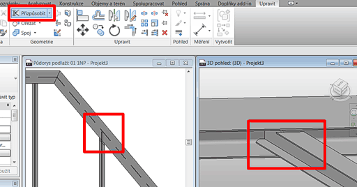

  • napojení nosníků lze řešit i pomocí příkazu Přizpůsobit (karta Upravit > Geometrie > Přizpůsobit), kdy dojde k oříznutí geometrie vybraného nosníku podle druhého nosníku
  • konec nosníku lze samostatně oříznout podle referenční roviny pomocí příkazu Ořezat (karta Upravit->Geometrie->Ořezat). Nejprve vyberte rovinu podle které chcete nosník oříznout a teprve pak vyberte nosník.
