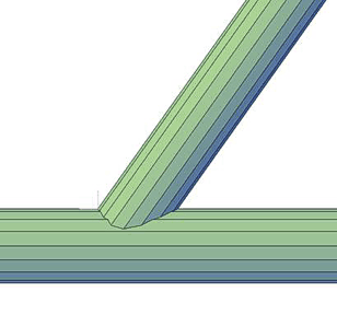

A - odpověď V modelu v Advance Steel máte dvě trubky, které se protínají a jednu z nich potřebujete oříznout podle druhé tak, aby výsledek vypadal jako na následujícím obrázku:

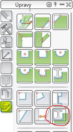

Postupujte následovně:
  1. V panelu nástrojů Advance Steel vyberte skupinu Úpravy
  2. Ze skupiny příkazů Úpravy vyberte příkaz Oříznout jiným prvkem - styk

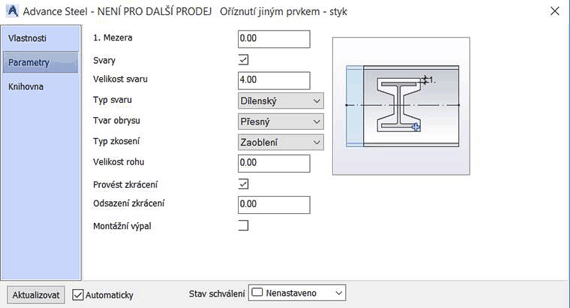

  5. V nastavení styku upravte požadované vlastnosti
