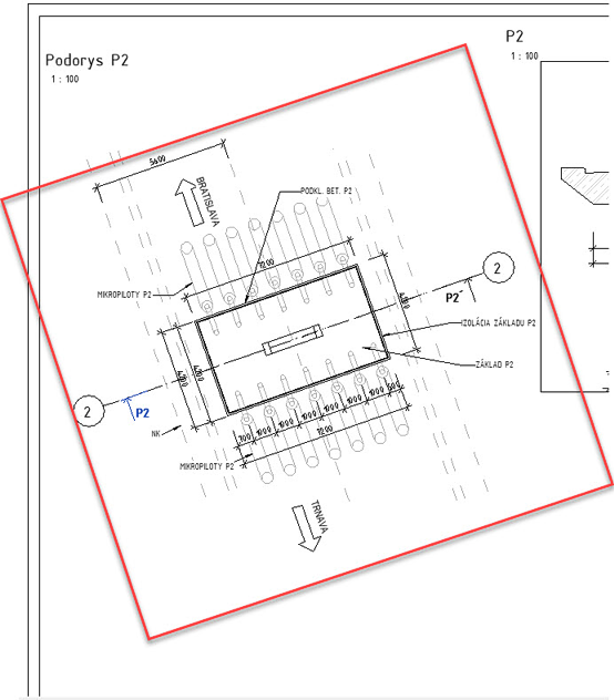

Jak otočit pohled na výkrese v libovolném úhlu?

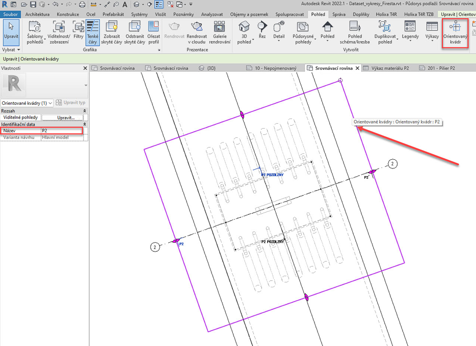

A - odpověď Pro otočení pohledu na výkresu Revitu nejprve vytvořte orientovaný kvádr Karta pohled > Vytvořit > Orientovaný kvádr a pojmenujte jej.

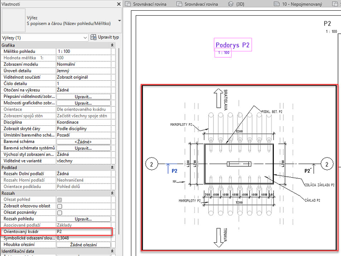

Orientovaný kvádr nyní natočte pomocí příkazu Otočit na kartě Upravit. Ve vlastnostech pohledu přidejte vlastnost Orientovaného kvádru. Pohled se na výkrese automaticky otočí dle orientovaného kvádru.
