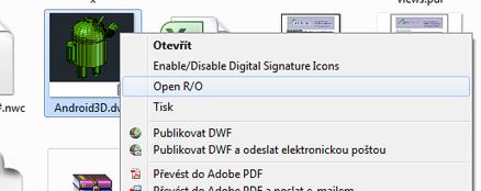

Jak otvírat DWG výkres v módu jen pro čtení? (bez R/O varování)
A - odpověď Při pokusu o otevření DWG souboru, která je určen "jen pro čtení" (R/O) - ať už díky přiřazení příznaku, uložení na R/O disku (např. CD) nebo vlivem omezených přístupových práv - zobrazí AutoCAD standardní varování, dialog "výkres určen jen pro čtení".
Chcete-li se vyhnout tomuto varování, které musí být zavřeno odkliknutím, nebo chcete-li prostě nějaký výkres přímo otevřít pouze pro čtení, použijte alternativní metodu otevření. Namísto standardního otevření v Průzkumníku Windows spusťte váš DWG soubor pomocí postupu, který doplní do kontextové nabídky ve vašem správci souborů (např. Průzkumník Windows) položku pro otevření pouze pro čtení:
Otevři pro čtení
Můžete také automaticky otvírat read-only soubory jinou metodou než běžné modifikovatelné výkresy.
